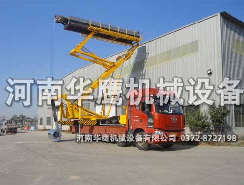

  高空舉升壓瓦機(jī)在日常的使用中要舉重5-8噸的壓瓦機(jī),所以設(shè)備的載荷都是比較大的,為了能夠延長(zhǎng)設(shè)備的使用壽命,日常對(duì)設(shè)備的保養(yǎng)也是必不可少的,對(duì)于工程機(jī)械來講一般價(jià)格都是比較的昂貴,所以設(shè)備能夠使用的長(zhǎng)久是每位工程人想要看到的,那么我們的設(shè)備應(yīng)該如何進(jìn)行保養(yǎng)呢,怎樣保養(yǎng)才能延長(zhǎng)設(shè)備的使用壽命呢,接下來小編給大家簡(jiǎn)單的介紹一下。
高空舉升壓瓦機(jī)
  1、 一定要保證設(shè)備在額定工作載荷內(nèi)進(jìn)行工作,每臺(tái)設(shè)備都有額定的載荷,如果每次在使用過程中建議不要長(zhǎng)時(shí)間搭載超過設(shè)備負(fù)荷的設(shè)備,如果長(zhǎng)時(shí)間以往,設(shè)備壽命將會(huì)受到嚴(yán)重影響,同時(shí)超負(fù)荷運(yùn)行會(huì)導(dǎo)致發(fā)動(dòng)機(jī)或其他零部件故障率明顯增多,所以還是建議大家盡量不要超負(fù)荷。
  2、 定期要對(duì)設(shè)備上的雜質(zhì)進(jìn)行清理,因?yàn)橐话銇碇v雜質(zhì)看似并沒有什么影響,但是一旦進(jìn)入設(shè)備內(nèi)部就會(huì)對(duì)設(shè)備產(chǎn)生很大的影響,有可能會(huì)阻塞設(shè)備,加速零部件的磨損,而且會(huì)擦傷配合表面,破壞潤(rùn)滑油膜,是零部件溫度升高、潤(rùn)滑油變質(zhì)。
  3、 我們?cè)谑褂眠^程中一定要對(duì)設(shè)備關(guān)鍵部位的溫度進(jìn)行注意,一般來講溫度也是影響高空舉升壓瓦機(jī)穩(wěn)定性的因素,如一般冷卻水的溫度為80-90℃,液壓傳動(dòng)系統(tǒng)液壓油的溫度為30-60℃,低于或超過此范圍就會(huì)加速零件的磨損,引起潤(rùn)滑油變質(zhì),造成材料性能變化等等。
  4、 定期對(duì)設(shè)備進(jìn)行周全的檢查和保養(yǎng),設(shè)備的保養(yǎng)是延長(zhǎng)設(shè)備壽命的關(guān)鍵,一般來講,我們只有對(duì)設(shè)備進(jìn)行周全的保養(yǎng)才能在使用過程中能夠避免設(shè)備發(fā)生故障的概率,同時(shí)在使用過程中保證設(shè)備正常的運(yùn)行。
  以上就是一些高空舉升壓瓦機(jī)在日后保養(yǎng)和需要注意的一些地方,如果想要了解更多關(guān)于高空舉升壓瓦機(jī)設(shè)備請(qǐng)點(diǎn)擊鏈接前去觀看,設(shè)備保養(yǎng)是我們不可忽視的一些問題,所以我們要格外的注重。
