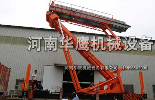

  馬上就要進(jìn)入冬季,而且目前的天氣也逐漸開始變冷,由于高空舉升制瓦機(jī)屬于液壓裝置機(jī)械,所以在冬季來臨時(shí)一定要主要設(shè)備的保養(yǎng)和防凍,避免設(shè)備在冬季無法正常運(yùn)行,那么高空舉升制瓦機(jī)在冬季該要如何進(jìn)行保養(yǎng)呢,接下來小編給大家簡單的介紹一下:
高空舉升制瓦機(jī)
  1、 由于氣溫比較低,所以液壓裝置中的液壓油開始變得粘稠,而液壓油是整個(gè)裝置的血液,如果連血液也凍住的話肯定是要影響高空舉升制瓦機(jī)的工作的,所以在選擇液壓油的時(shí)候要盡量選擇具有防凍屬性,但是在選擇液壓油的時(shí)候一定要注意液壓的粘稠度,液壓油的粘度至關(guān)重要,粘度過高,系統(tǒng)內(nèi)部摩擦阻力增加,壓力損失增多,油溫上升過快,操作時(shí)動(dòng)作滯后;粘度過低,泵的容積效率低,潤滑性能差,零部件間運(yùn)動(dòng)摩擦阻力增加。
  2、 由于冬季氣溫過低,我們的電機(jī)也要進(jìn)行加強(qiáng)保護(hù),尤其是在雪天時(shí)一定要加防護(hù)的蓋子;
  3、 冬季如果長時(shí)間不適用高空舉升制瓦機(jī),一定要對設(shè)備進(jìn)行防護(hù),要對設(shè)備加蓋防護(hù)的棚子,即使不使用但也要定時(shí)對設(shè)備進(jìn)行運(yùn)轉(zhuǎn),防止設(shè)備老化。
  4、 由于冬季的氣溫較低,所以要對液壓泵加裝防凍蓋子。
高空制瓦機(jī)
  在冬季對設(shè)備做好防護(hù)的措施,可以很大程度上減少不必要的麻煩,而且我們在工作時(shí)也會(huì)相對的順利許多,工作效率也不會(huì)因?yàn)橐恍┦虑槎⒄`。
