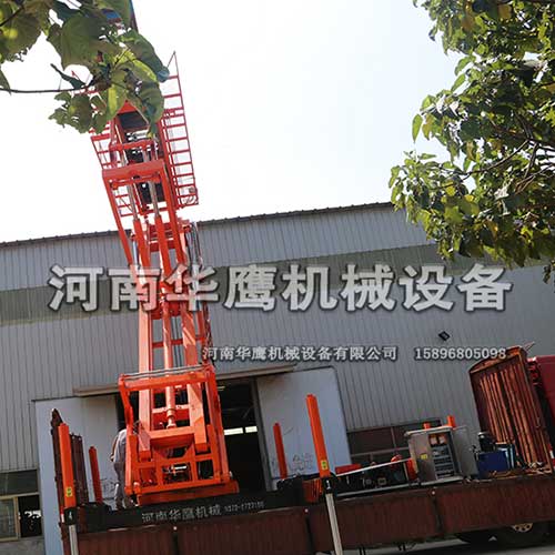

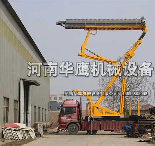

  1、客戶朋友們要了解載重量,高空制瓦機(jī)在定制的時(shí)候會(huì)有個(gè)額定的載重量,客戶可以根據(jù)自己平常所使用的壓瓦機(jī)重量一級(jí)所需重量進(jìn)行選擇,比如8000kg/1000kg/2000kg等多種載重。
  2、高空制瓦機(jī)的升降高度,這個(gè)高度也是指設(shè)備的較大舉升高度,就是從需要升降的平面到停止的平臺(tái)中間的距離。有些客戶容易混淆的就是一樓到二樓的高度如何計(jì)算,這個(gè)是指從地面到所升起的高度,通常的舉升高度有17米、18.5米、23米、24米等;
  3、高空制瓦機(jī)平臺(tái)的尺寸也要經(jīng)過認(rèn)真的核算,一般要計(jì)算所需平臺(tái)的較大的尺寸。需要提醒的是所需平臺(tái)的平臺(tái)寧愿大一點(diǎn),可以方便上下貨物,也不能因?yàn)檫^小而沒辦法使用。
  4、要考慮是否需要吊鉤裝置,吊鉤裝置能夠幫助我們?cè)诠さ厣咸峁┡c吊車同等功能的裝置, 能夠幫助我們吊裝彩鋼卷或其他貨物;
  河南華鷹機(jī)械公司生產(chǎn)的多功能液壓升降機(jī)是我公司專利產(chǎn)品(專利名稱:多功能液壓三級(jí)升降平臺(tái) 專利號(hào):ZL 2014 2 0480801.8),多功能液壓升降機(jī),多功能液壓升降平臺(tái),移動(dòng)式高空舉升壓瓦機(jī),高空壓瓦機(jī),高空制瓦機(jī),彩鋼瓦搭建,高空彩鋼瓦機(jī),高空瓦機(jī),可依據(jù)客戶要求加工訂制?,F(xiàn)貨至高升舉16-30米,載重8-20噸,配有大型高空操作平臺(tái),平臺(tái)可多人同時(shí)高空作業(yè),也可放置大型生產(chǎn)加工設(shè)備,如彩鋼瓦機(jī)。我公司高空上瓦平臺(tái)已被多家企業(yè)及施工安裝隊(duì)伍采用,并受到廣泛好評(píng)。
