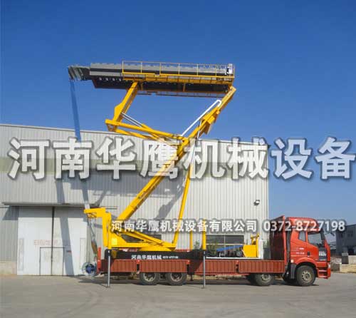

  使用空中制瓦車的一個難題是漏油,因為它不僅影響外觀,還會造成污染并影響使用。事實上,漏油故障也很好地解決了。只解決了故障原因,解決了問題。
空中制瓦車
  一、空中制瓦車老化:
  1、加工箱體和蓋板的接合面時,平面度嚴重超出公差,表面粗糙度太厚,或殘余內(nèi)應力過大而不會引起變形,因此接合面未緊密附著,或者緊固件損壞和松動。它經(jīng)常導致漏油。
  2、當塑料管用于2管并且塑料接頭用于管接頭時,長期使用后,可能會發(fā)生材料老化問題,導致油管和管接頭破裂,導致漏油故障。
  二,維護不當造成漏油:
  1、不定期對設備進行清潔或者液壓油的更換,這往往會導致設備泄漏。
  2、不正確地組裝相關部件導致漏油更為常見。
  三、空中制瓦車設備質(zhì)量問題:
  1、密封無設計密封,或密封尺寸不合適,與密封配合的結(jié)構(gòu)不合理,導致漏油。
  2、密封不適合使用條件,導致漏油。
  3、當盒子澆鑄時,質(zhì)量不理想,及時發(fā)現(xiàn)水泡,毛孔,裂縫和松散組織等缺陷。在使用設備期間,這些缺陷通常是設備漏油的原因。
  4、長期使用密封圈后,摩擦磨損會使密封圈失去密封性能,否則橡膠等材料會使密封圈完全脫落,旋轉(zhuǎn)軸與套筒之間的磨損會增加間隙在孔之間,從而導致漏油。
  沒有合理的回油路徑,這使得油回收不良造成漏油。
  四、長時間的超載運行
  在過載情況下,液壓系統(tǒng)上的負載可能增加,導致液壓系統(tǒng)中的油泄漏,因此,在運行期間應禁止超載。

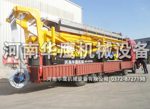

  以上就是空中制瓦車老化漏油中常見的一些問題以及解決辦法,除了平常多注意之外,其中比較重要的就是對設備進行定期的維護和清潔,高空舉升壓瓦機如何保養(yǎng)是我們在使用設備時所需要認真學習的地方。
