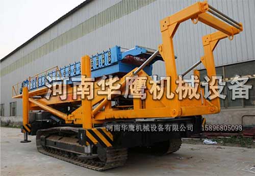

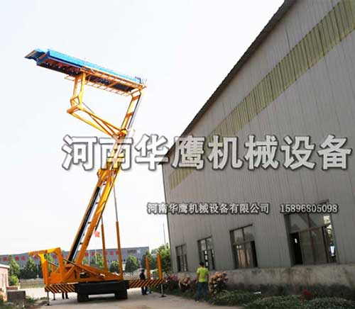

  空中制瓦860型壓瓦車能夠?yàn)殇摻Y(jié)構(gòu)廠房搭建提供版型為860型的彩鋼板,可廣泛應(yīng)用到各種工業(yè)廠房、住房、倉(cāng)庫(kù)及各種簡(jiǎn)易的鋼結(jié)構(gòu)屋面制作,并且所壓出的板型漂亮,該設(shè)備可以空中瓦片成型輸送,主要是由液壓舉升平臺(tái)、進(jìn)料導(dǎo)入平臺(tái)、成型主機(jī)、成型剪切裝置、中控臺(tái)等幾部分組成,設(shè)備整車遙控操作比較方便,同時(shí)設(shè)備也可選購(gòu)吊鉤裝置、普通放料機(jī)、液壓放料機(jī)、自動(dòng)切割機(jī)等。
空中制瓦車
  空中制瓦車860型壓瓦機(jī)參數(shù)
  1.外形尺寸:5500mm×1300mm×1000mm;
  2.成型方式:輥壓成型(預(yù)壓成型);
  3.成型排數(shù):11排;
  4.進(jìn)料寬度:1000mm;
  5.軋板厚度:0.6mm;
  6.設(shè)備軸徑:Φ70mm;
  7.主機(jī)功率:3KW;
  8.軋制速度:10m-12m/min;
  9.機(jī)器重量:2100kg左右;
  10.泵站電機(jī):3KW;
  11.設(shè)備大架:300H鋼;
  12.剪切刀材質(zhì):Cr12(鉻12);
  13.設(shè)備傳動(dòng):鏈輪、鏈條;
  14.全自動(dòng)電腦定長(zhǎng)切;
空中上瓦機(jī)
  空中制瓦車860型壓瓦機(jī)是鋼結(jié)構(gòu)廠房又一是實(shí)用的搭建設(shè)備,該設(shè)備很好的提升了鋼結(jié)構(gòu)廠房的搭建速度,并且能夠加快施工進(jìn)度讓整個(gè)搭建顯得更加的快捷簡(jiǎn)便,并且更加的安全,是目前鋼結(jié)構(gòu)廠房中較為流行的一種設(shè)備。
