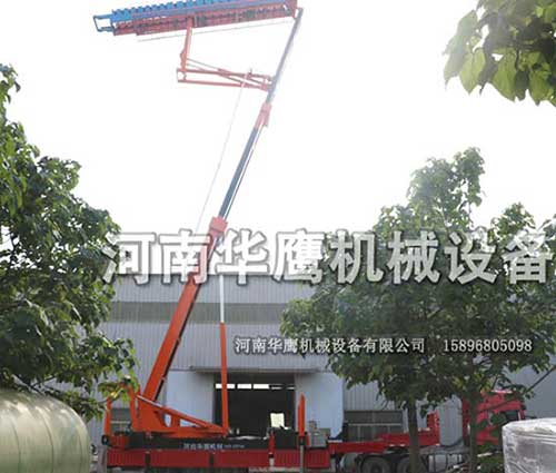

  高空壓瓦機(jī)整機(jī)其實(shí)是屬于液壓裝置,它的小臂是負(fù)責(zé)整個(gè)整個(gè)裝置的彩鋼卷的裝卸,是保證彩鋼卷能夠正常被吊起的一部分裝置,該裝置是高空壓瓦機(jī)上使用較為頻繁的一個(gè)裝置,經(jīng)過(guò)長(zhǎng)時(shí)間的使用,該部位可能會(huì)遇到小臂舉升不起的情況,那么是什么原因?qū)е逻@樣的問(wèn)題出現(xiàn)呢,還有當(dāng)我們遇見(jiàn)這樣的問(wèn)題該如何進(jìn)行處理呢,接下來(lái)小編給大家簡(jiǎn)單的介紹一下。
  是什么原因?qū)е赂呖諌和邫C(jī)小臂舉升不起呢?液壓小臂屬于液壓裝置,我們?cè)跈z查是應(yīng)當(dāng)按照液壓裝置的檢查方式進(jìn)行檢查,所以如果發(fā)現(xiàn)問(wèn)題應(yīng)當(dāng)及時(shí)按照以下方式進(jìn)行處理并且及時(shí)聯(lián)系廠(chǎng)家技術(shù)人員進(jìn)行處置。
  1、 檢查小臂部位的液壓油的情況,因?yàn)橐坏┮簤河椭谢烊腚s質(zhì)或者空氣的時(shí)候,液壓裝置就會(huì)產(chǎn)生壓力不足的情況,從而導(dǎo)致小臂舉升不起。
  2、 我們應(yīng)當(dāng)檢查液壓小臂的泵站、馬達(dá)、油缸等情況。當(dāng)這些部位出現(xiàn)問(wèn)題時(shí),液壓小臂的液壓系統(tǒng)也會(huì)出現(xiàn)系統(tǒng)內(nèi)部壓力不足的現(xiàn)象,從而導(dǎo)致液壓閥壓力不足使液壓小臂舉升不起。
  3、 應(yīng)當(dāng)檢查設(shè)備的溢流閥、彈簧、減壓閥等部位的情況。當(dāng)這些部位出現(xiàn)磨損或者是設(shè)定的數(shù)值出現(xiàn)了相應(yīng)的錯(cuò)誤時(shí),也會(huì)導(dǎo)致設(shè)備液壓部位出現(xiàn)不穩(wěn)的情況,導(dǎo)致液壓小臂舉升不起;
  4、 應(yīng)當(dāng)檢查油箱的情況。液壓油箱不僅是儲(chǔ)存液壓油的地方,同時(shí)也是液壓系統(tǒng)中非常重要的一個(gè)部位,他還可以對(duì)設(shè)備的進(jìn)行散發(fā)熱量以及沉淀油垢的作用,所以一旦液壓油箱內(nèi)部的液壓油過(guò)低或者出現(xiàn)問(wèn)題,就會(huì)導(dǎo)致液壓小臂出現(xiàn)舉升不起的現(xiàn)象,所以我們?cè)跈z查時(shí)也要非常的留意。
高空壓瓦車(chē)
  以上就是高空壓瓦機(jī)小臂升不起來(lái)的一些原因以及一些解決的方法,我們要及時(shí)的進(jìn)行處理,同時(shí)也要根據(jù)問(wèn)題的原因進(jìn)行慢慢的解決,但是小編在這里建議大家,如果大家對(duì)設(shè)備的情況不是非常了解的話(huà)還是建議大家不要自行拆卸,還是要聯(lián)系專(zhuān)業(yè)的工程人員進(jìn)行處理,這樣才能保證設(shè)備不出現(xiàn)更多的附加問(wèn)題,導(dǎo)致設(shè)備周全癱瘓。
