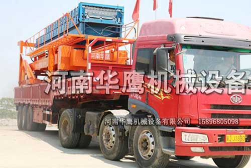

  空中制瓦車上的壓瓦機主要負(fù)責(zé)的是瓦片的成型和切斷工作,一般要根據(jù)廠房的跨度進(jìn)行定長切斷,由于長時間的使用和切割,可能會出現(xiàn)瓦片切割不斷,瓦片成型不好的情況,那么當(dāng)出現(xiàn)這樣的情況時,我們要怎么去處理才能解決切刀切不動的情況的,接下來小編給大件簡單的介紹一下:
空中制瓦車

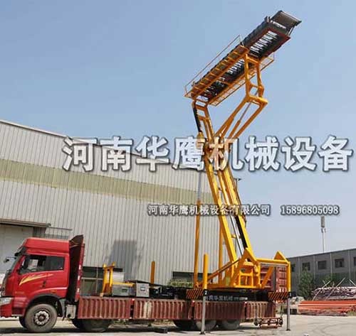

高空上瓦車
  以上所說的情況都是應(yīng)對緊急情況下切刀切不動的情況,而且也是其中的一小部分,由于設(shè)備出現(xiàn)故障的原因是多變的,所以一旦出現(xiàn)故障還是希望大家能夠聯(lián)系專業(yè)的工程人員進(jìn)行處理,以免自己處理出現(xiàn)二次故障。
